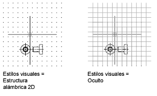

Puede cambiar el estilo de visualización de la rejilla con diferentes opciones en la ficha Resolución y rejilla del cuadro de diálogo Parámetros de dibujo. Por ejemplo, la rejilla se muestra por defecto como un patrón rectangular de líneas. No obstante, se puede cambiar el estilo de rejilla punteada original si el estilo visual se ha establecido en Estructura alámbrica 2D.

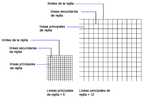

Si la rejilla se muestra como líneas y no como puntos, se muestran a intervalos líneas más oscuras, llamadas líneas de rejilla principales . Cuando se trabaja con unidades decimales o con pies y pulgadas, las líneas de rejilla principales resultan especialmente útiles para medir rápidamente las distancias. Puede controlar la frecuencia de las líneas de rejilla principales en el cuadro de diálogo Parámetros de dibujo.
Para desactivar la visualización de las líneas de rejilla principales, defina la frecuencia de estas líneas en 1.

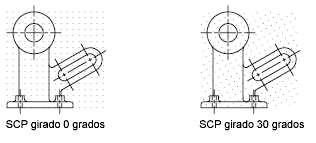

Si tiene que dibujar a lo largo de un alineamiento o ángulo determinado, puede cambiar el ángulo de rejilla y referencia girando el sistema de coordenadas personales (SCP). Este giro vuelve a alinear el cursor en cruz en la pantalla para coincidir con el nuevo ángulo. En la siguiente figura, el SCP se gira 30 grados para que coincida con el brazo del ancla.
Los puntos de rejilla y de referencia se alinean con el origen del SCP. Si tiene que cambiar el origen de la rejilla y de la referencia a rejilla, desplace el SCP.
