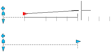

Es posible especificar un conjunto de valores definido para los parámetros de acción lineales, polares, XY y de rotación y para todos los tipos de parámetros de restricción.
Un conjunto de valores es un intervalo o una lista de valores especificados para un parámetro. En una referencia a bloque, estos valores se muestran como una lista desplegable en la paleta Propiedades, junto a la etiqueta del parámetro (en Personalizado). Un conjunto de valores limita un parámetro a determinados valores cuando la referencia a bloque se manipula en un dibujo. Por ejemplo, si define un parámetro lineal en un bloque de ventana de modo que tenga un conjunto de valores de 20, 40 y 60, la ventana sólo podrá estirarse hasta obtener 20, 40 o 60 unidades.
Una lista de valores nuevos hereda automáticamente el valor actual del parámetro de definición de bloque. Este valor pasa a ser el valor por defecto de la referencia a bloque cuando se inserta en un dibujo.
