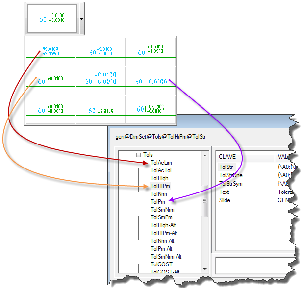

Las miniaturas de tolerancias en el elemento desplegable Tolerancia corresponden a las ocho primeras entradas de Acad/M > DimSet > Tols del Editor del sistema. Los nombres de dichas entradas comienzan por “Tol” (por ejemplo, TolHigh). Las demás entradas hacen referencia a la representación de unidades alternativas de tolerancia; los nombres terminan en “-Alt”. Por ejemplo, TolHigh-Alt es la representación de la unidad alternativa de TolHigh.
Correspondencias de entradas del editor del sistema con representaciones de tolerancias
Las entradas de Acad/M DimSet Tols, de arriba a abajo, se corresponden con las representaciones de tolerancia de la lista, de izquierda a derecha.

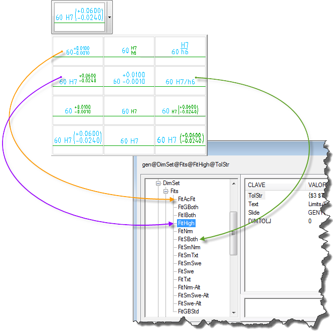

Al igual que las tolerancias, la representación de 12 valores de la lista en el cuadro de diálogo Representaciones de ajuste se corresponde con las primeras 11 entradas de Acad/M > DimSet > Fits del editor del sistema. Los nombres de dichas entradas comienzan por “Fit” (por ejemplo, FitNrm). Las demás entradas hacen referencia a la representación de unidades alternativas de ajuste; los nombres terminan en “-Alt”. Por ejemplo, FitNrm-Alt es la representación de la unidad alternativa de FitNrm.
Correspondencias de entradas del editor del sistema con representaciones de ajustes
Las entradas de Acad/M DimSet Fits, de arriba a abajo, se corresponden con las representaciones de tolerancia de la lista Representación de ajuste, de izquierda a derecha.

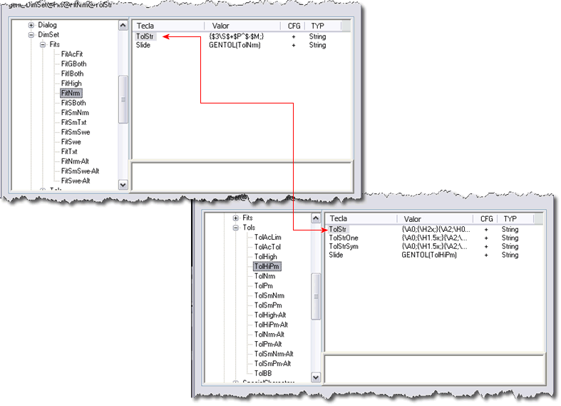

Claves de las entradas de “Fits” y “Tols”
Las claves para las entradas de “Fits” y “Tols” son las mismas, independientemente de que la entrada sea de ajuste o de tolerancia.

Las claves y los valores que contienen son:
Slide
Contiene el nombre del gráfico que debe aparecer en el botón. Generalmente, se trata del nombre de un archivo de foto (*.sld) creado mediante el comando SACAFOTO.
Texto
Contiene el texto que debe aparecer como leyenda del botón.
TolStr
Contiene la expresión de la tolerancia. Generalmente se trata de una combinación de códigos de formato TEXTOM y caracteres especiales.
TolStrSym
Contiene la expresión de tolerancia que se utilizará para tolerancias simétricas, donde la tolerancia se expresa como ±; 9.9999. Si esta clave no existe, el sistema utiliza TolStr.
TolStrOne
Contiene la expresión de tolerancia que se utilizará para las tolerancias de lado único. Si esta clave no existe, el sistema utiliza TolStr.
TolStrNeg
Contiene la expresión de tolerancia que se utilizará para las tolerancias de lado único, donde la tolerancia distinta de cero es negativa. Si esta clave no existe, el sistema utiliza TolStrOne.
ACOTA___
Contiene un valor numérico que se utilizará para definir una variable de cota de AutoCAD con el mismo nombre que esta clave.
