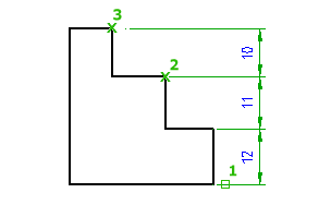

Este comando es un método abreviado de la opción Cadena del comando AMPOWERDIM. Alinea automáticamente la nueva cota con la cota seleccionada como línea base.
Lista de solicitudes
Se muestran las siguientes solicitudes.
Cota base
Especifica una cota lineal o angular para utilizarla como base de la acotación continua (1 en la ilustración).
Origen de la siguiente línea de referencia
Especifica la siguiente arista o ángulo que se va a acotar (2 en la ilustración).
