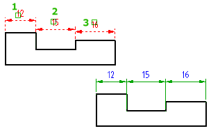

AMDIMALIGN (comando)
Alinea cotas lineales, por coordenadas o angulares con una cota que se designa como línea base.

Designe cota base
Especifica una cota para utilizarla como cota base para la operación de alineación. Puede seleccionar una cota lineal, de coordenadas o angular.
Designe cotas lineales a alinear
Especifica un conjunto de cotas lineales para alinear con la cota base. Solo se pueden seleccionar las cotas que sean paralelas a la cota base.
