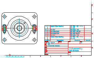

En la solicitud de comando, puede seleccionar la lista de materiales en la que desea basar la lista de piezas. Puede seleccionar otras opciones en el cuadro de diálogo Lista de piezas, que aparece antes de colocar la lista de piezas en el área de dibujo.
