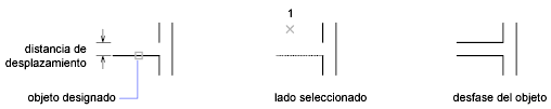

Crea círculos concéntricos, líneas paralelas y curvas paralelas.
Este comando utiliza la variable de sistema AMOFFSETLAYMODE. El modo “Normal” (AMOFFSETLAYMODE=0) crea objetos desfasados en la misma capa que el objeto original. Con el modo “Capa actual” (AMOFFSETLAYMODE=1), el programa desfasa objetos a la capa actual.
Se muestran las siguientes solicitudes.
Especifica la distancia del objeto existente a la que se creará el nuevo objeto. Se pueden especificar varios valores separados por el carácter "|". Por ejemplo, para crear objetos a las distancias de 0.125, 0.25 y 0.5 desde el objeto existente, especifique 0.125|0.25|0.5.
