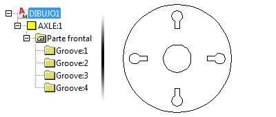

En este ejemplo, la carpeta Groove:1 contiene el acanalado superior e incluye matrices para crear los demás. La modificación de un acanalado se reflejará en todos ellos, ya que las carpetas son asociativas.
