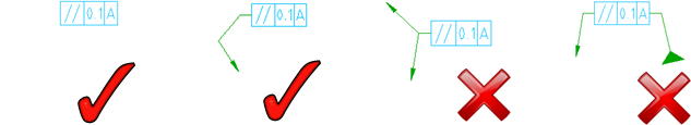

Añade una directriz de indicación de superficie (un extremo, una directriz y una línea de referencia adicionales) al símbolo, para permitirle señalar a una superficie en lugar de a una arista. Esta opción no se muestra si:
  • El símbolo seleccionado no es un símbolo de rectángulo de tolerancia, un símbolo de indicación de referencia o un símbolo de acabado superficial.
  • La revisión de la norma que controla el símbolo seleccionado no permite directrices de indicación de superficie.
  • La norma no permite directrices de indicación de superficie, dada la configuración actual del símbolo. Por ejemplo:
    • Símbolos de acabado superficial que ya tienen una directriz principal.
    • Símbolos de rectángulo de tolerancia e indicación de referencia que ya se hayan enlazado a un objeto.
    • Símbolos de rectángulo de tolerancia que tienen varias directrices primarias.
    • Símbolos de rectángulo de tolerancia que tienen una directriz primaria y una directriz secundaria.
Nota: Para las normas que admiten directrices ortogonales, este comando fuerza que el primer segmento de la directriz sea perpendicular al objeto enlazado. También fuerza que los siguientes segmentos de la directriz sean horizontales o verticales. Para modificar esta restricción, pulse la tecla Act/Des modo ortogonal de directriz de símbolo (MAYÚS + F, por defecto) a medida que desplaza el cursor.
