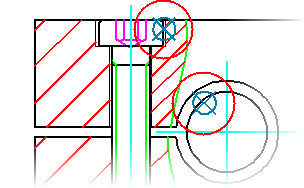

Permite crear una referencia de pieza e insertarla en el área de dibujo.
Find
Resumen
Utilice las referencias de pieza para marcar una geometría como una pieza para incluirla en una lista de materiales.
Lista de solicitudes
Se muestran las siguientes solicitudes.
Designar objeto
Permite enlazar una referencia de pieza al objeto que se seleccione. Si hace clic en un espacio vacío del área de dibujo, el programa inserta una referencia de pieza desenlazada (una referencia de pieza sin enlazar a ninguna geometría) en esa posición.
Bloque
Permite enlazar una referencia de pieza a un bloque. Si el bloque incluye un atributo con el mismo nombre que una propiedad del componente, la referencia de pieza importa automáticamente su valor en dicha propiedad.
  • Designe referencia a bloque: permite especificar la referencia a bloque para la que se va a crear la referencia de pieza. Si se selecciona un bloque que ya contiene una referencia de pieza o un objeto que no es una referencia a bloque, la solicitud se repite.
Copiar
Crea una copia completa de una referencia de pieza, incluidos sus datos. La nueva referencia de pieza se convierte en un elemento nuevo de la lista de materiales.
  • Designe referencia de pieza: permite especificar la referencia de pieza que se va a copiar.
Referencia
Crea una referencia de pieza que marca un objeto como otro ejemplar de una pieza que ya se ha etiquetado con una referencia de pieza. En la lista de materiales, la nueva referencia de pieza incrementa la cantidad de la fila correspondiente en lugar de añadir otra fila.
  • Designe referencia de pieza: permite especificar la referencia de pieza de la que se desea añadir otro ejemplar.
