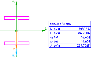

Find
Resumen
Antes de iniciar el cálculo, se selecciona la sección transversal en el dibujo y se precisa la dirección de la fuerza de carga. A continuación, el comando calcula la posición del centro de gravedad, la dirección del momento de los ejes principales, los momentos de inercia en ambos ejes, el momento de inercia efectivo y el ángulo de flexión.
