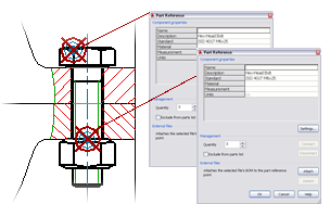

Puede editar las propiedades de componente de una pieza o editar las propiedades de ensamblaje de un dibujo.
Lista de solicitudes
Se muestran las siguientes solicitudes.
Referencia de pieza
Muestra el cuadro de diálogo Referencia de pieza, donde puede editar la información relacionada con la lista de materiales de la pieza o el ensamblaje identificado con la referencia de pieza seleccionada.
Propiedades de ensamblaje
Muestra el cuadro de diálogo Propiedades de ensamblaje, donde puede editar la información relacionada con la lista de materiales de la pieza o el ensamblaje incluida en el dibujo.
