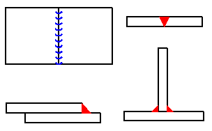

Dibuja soldaduras en ángulo y en línea continua en elipses, círculos, arcos, líneas y polilíneas.
Find
Resumen
Puede dibujar soldaduras en ángulo y soldaduras a tope en V sencillas en las vistas frontal y lateral. Puede escribir la anchura de la línea continua con recubrimiento de la soldadura o definirla utilizando el dispositivo señalador.
