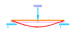

Calcula y dibuja la línea de flexión o de momento de una viga sujeta a diferentes fuerzas.

Punto inicial
Especifica el punto inicial para dibujar una nueva viga, en la que el comando dibuja las líneas de flexión y de momento.
Nota: Una vista lateral se representa simbólicamente como una línea.
Punto final
Especifica el punto final de la viga.
Viga existente
Especifica una viga existente para dibujar las líneas de flexión y de momento.
