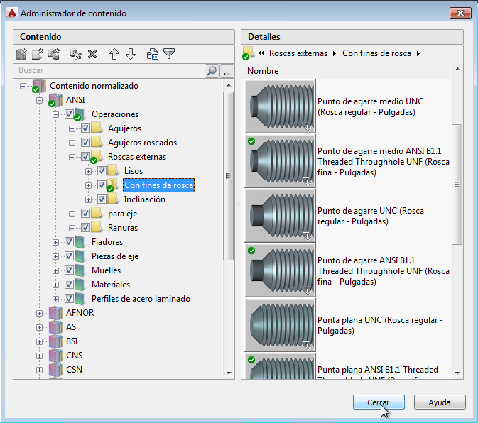

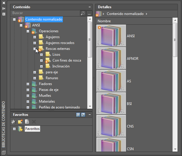

Si ha iniciado sesión en Autodesk 360, cuando exista una actualización disponible para una biblioteca de contenido, la biblioteca se marcará con , tal como se muestra a continuación.
En la cinta de opciones, el mismo marcador se superpone en el icono del Administrador de contenido ( Find).
Puede actualizar las bibliotecas de contenido obsoletas desde el Administrador de contenido. Una vez actualizadas, las bibliotecas de contenido actualizadas se indicarán como se muestra a continuación.
En algunos casos, debido a una actualización de biblioteca de contenido, el aspecto de una pieza u operación estándar que ya existe en una biblioteca de contenido puede cambiar. Normalmente, esto ocurre si la actualización de contenido resuelve un defecto. Si ya ha insertado la operación o la pieza estándar defectuosa en un archivo de dibujo, puede actualizarla haciendo doble clic en esta en el área de dibujo.
