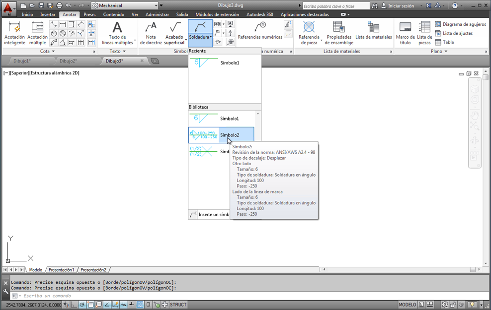

En la mayoría de los casos, puede insertar símbolos de la biblioteca de símbolos directamente desde la cinta de opciones. Dado que estos símbolos están totalmente configurados, AutoCAD Mechanical no muestra un cuadro de diálogo al incluirlos en el dibujo. Se puede obtener un ahorro significativo de tiempo con esta función al insertar los símbolos de uso frecuente.

Cuando añade un símbolo a la biblioteca debe proporcionarle un nombre único. Si el nombre es más largo que el espacio disponible, se trunca en la biblioteca. Sin embargo, al situar el cursor encima del nombre, se mostrará el nombre completo en la información de herramientas. Además, la información de herramientas muestra un resumen de los parámetros de ese elemento.
