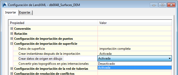

Antes de importar datos LandXML para generar una superficie, compruebe los parámetros de LandXML para la importación de superficies, como se muestra en la figura 2.
Figura 2: parámetros de importación de superficies LandXML
La opción para crear los datos de origen (líneas de rotura y curvas de nivel) en el dibujo añade polilíneas 3D. Si se desactiva esta opción, puede reducir el tamaño del archivo de superficie cuando los datos de origen contienen un número elevado de curvas de nivel. A menudo, estos datos no son necesarios para el trabajo de diseño en la superficie.
