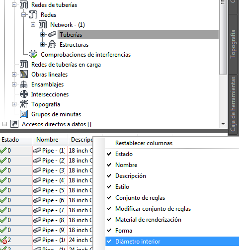

Haga clic con el botón derecho en una colección de la ficha Prospector para cambiar por lotes propiedades como el estilo, la regla o el material de renderización.
Figura 3: edición de estilos en la vista de elementos
Puede editar rápidamente los estilos de diferentes tuberías y estructuras en la ficha Prospector, en la entrada correspondiente a la red de tuberías, tal como se muestra en la figura 3.
Para editar de forma masiva tuberías o estructuras
