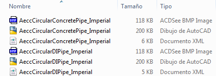

Cuando se crean o se editan redes de tuberías, AutoCAD Civil 3D hace referencia al catálogo de piezas para obtener información acerca de cada pieza (tubería o estructura). Se puede emplear la utilidad Generador de piezas para editar los datos de cualquier pieza y para ampliar el catálogo mediante la creación de piezas personalizadas adicionales. Como se muestra en la figura 1, cada pieza se define mediante tres archivos con el mismo nombre raíz pero con diferentes extensiones:
Figura 1: archivos de catálogo para dos tipos de tubería circular
Si se utiliza el Generador de piezas para modificar una pieza, probablemente se cambiará el archivo XML, ya que contiene las cotas y los cálculos detallados. Se pueden realizar cambios en los archivos DWG y BMP, pero no son necesarios en todos los casos.
