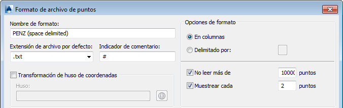

Para filtrar un archivos de puntos al importarlo
  1. En Espacio de herramientas, en ficha Parámetros, expanda la colección PuntoFormatos de archivo de puntos.
  2. Haga clic con el botón derecho en el tipo de archivo que desea importar y seleccione Propiedades.
  3. En el cuadro de diálogo Formato de archivo de puntos (figura 1), defina las opciones de la parte inferior derecha para limitar el número total de puntos y defina una frecuencia de muestreo.
Figura 1: parámetros para el filtrado del archivo de puntos
Este tipo de filtrado suele resultar útil cuando se trabaja con datos LIDAR, que contienen los puntos en una rejilla densa.
