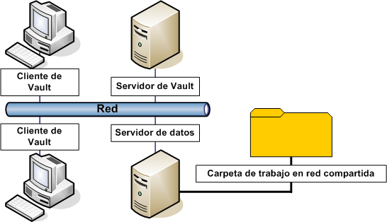

Figura 9: carpeta de trabajo compartidas en la red
Varios usuarios pueden compartir una única carpeta de trabajo, tal como se muestra en la figura 9. Esta configuración podría resultar más familiar, puesto que son muchas las empresas que ya utilizan una carpeta de datos o proyectos centralizada para sus dibujos. Del mismo modo que realiza periódicamente copias de seguridad de carpetas de trabajo individuales ubicadas en el servidor, puede realizar una copia de seguridad de una carpeta de trabajo compartida, para así garantizar la seguridad de los datos del proyecto. No obstante, puesto que se trata de una ubicación común, las copias de seguridad tendrán un tamaño menor que las copias de las carpetas de trabajo individuales.
La ventaja de esta configuración es que los dibujos con referencias a datos o referencias externas se actualizan cada vez que se guardan, en lugar de sólo cuando se les aplica check-out en el almacén, como sucede con las otras dos opciones. El inconveniente de la carpeta de trabajo común es que se pueden producir cambios accidentales con más facilidad si los usuarios trabajan con archivos del mismo conjunto de carpetas. Sólo es recomendable aplicar este enfoque en los equipos pequeños cuyos miembros mantienen una comunicación estrecha y donde las posibilidades de que trabajen con los mismos dibujos son escasas.
