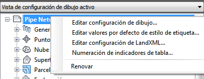

En AutoCAD Civil 3D, el control de indicadores de tabla se mantiene a través de la ficha Configuración del Espacio de herramientas. En la Vista maestra, haga clic con el botón derecho en el nombre del dibujo y, a continuación, seleccione Numeración de indicadores de tabla.
Figura 18: opción de numeración de indicadores de tabla

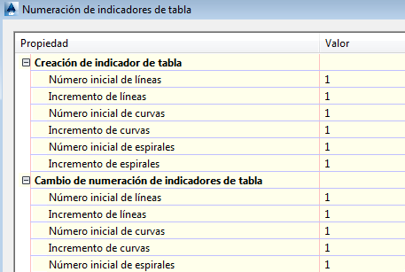

Al crear indicadores, como valor por defecto no se crean duplicados, aunque el número inicial para la creación esté definido como un número duplicado. Para crear duplicados, puede utilizar el comando de nueva numeración de indicadores.
Figura 19: cuadro de diálogo de control de indicadores de tabla
