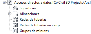

Los accesos directos a datos solo se pueden crear para superficies, alineaciones, perfiles, redes de tuberías, redes de tuberías en carga y grupos de minutas. Proporcionan vínculos de referencia entre dibujos sin necesidad de utilizar una base de datos. Al crear accesos directos a datos desde un dibujo, estos aparecen en el nodo Accesos directos a datos en el árbol de Prospector. Desde esta ubicación, puede insertar un objeto de referencia en otro dibujo abierto haciendo clic con el botón derecho en su acceso directo.
Figura 3: los accesos directos tal como aparecen en el árbol de Prospector
