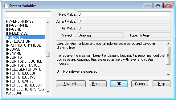

Entre las más de 500 variables de sistema para controlar el comportamiento de AutoCAD, existen varias que se pueden utilizar para mejorar el control de grandes conjuntos de datos. En esta sección se explica en primer lugar cómo acceder al editor de variables de sistema y, a continuación, se proporciona información y parámetros recomendados sobre variables concretas.
Acceso al editor de variables de sistema
Para acceder a los parámetros de variables de sistema de AutoCAD, escriba SYSVDLG en la línea de comando o en el espacio de trabajo de Civil 3D, haga clic en la ficha Expressgrupo HerramientasVariables del sistema. Aparece el siguiente cuadro de diálogo, tal como se muestra en la figura 14, que proporciona una cómoda interfaz para revisar descripciones de las variables de sistema y para cambiar sus parámetros.
Figura 14: definición de variables de sistema
Si cuenta con un amplio grupo de trabajo, puede crear un archivo de comandos para ejecutarlo en cada equipo y contar con los mismos parámetros de AutoCAD en todos ellos. Para ello, configure las variables en un equipo y, a continuación, en el cuadro de diálogo System Variables, haga clic en Save All. Los parámetros se guardan en un archivo SVF o en un archivo SCR; ambos tipos se pueden ejecutar en otro equipo para actualizar los parámetros. Para obtener más información, haga clic en el botón Help del cuadro de diálogo System Variables.

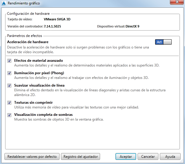

Rendimiento gráfico
Se puede acceder a la configuración del rendimiento gráfico introduciendo el comando de AutoCAD GRAPHICSCONFIG. De este modo, se abre el cuadro de diálogo Rendimiento gráfico, como se muestra en la figura 15.
Figura 15: configuración de Rendimiento gráfico
El comando -GRAPHICSCONFIG en la línea de comando permite acceder a más opciones. Para obtener más información, consulte la Ayuda de AutoCAD.
