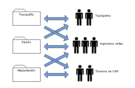

Figura 4: ejemplo de permisos de grupos
En la figura 4 se utilizan flechas bidireccionales para indicar el acceso de lectura y escritura y flechas unidireccionales para indicar el acceso de sólo lectura:
