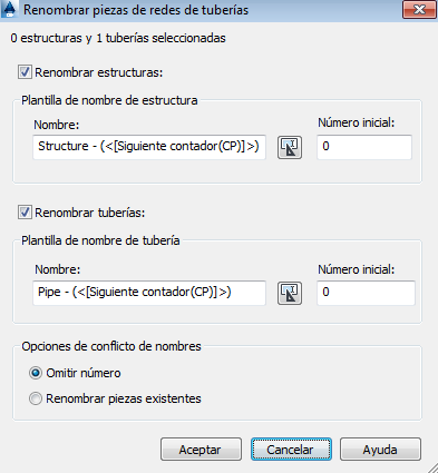

  2. En el dibujo, haga clic para seleccionar las piezas en las que desea cambiar el nombre y pulse Intro. Se muestra el cuadro de diálogo Renombrar piezas de redes de tuberías (figura 5).
Figura 5: cuadro de diálogo para cambiar el nombre de tuberías y estructuras
