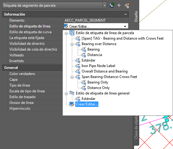

Para editar de forma masiva etiquetas de segmento de parcela
  1. Haga clic en varias etiquetas de segmento del dibujo para seleccionarlas. Las etiquetas se resaltan.
  2. Haga clic con el botón derecho en el dibujo y seleccione Propiedades de etiqueta o Propiedades.
  3. En la paleta Propiedades, seleccione el menú desplegable Estilo de etiqueta de línea, tal como se muestra en la figura 13.
    Puede elegir entre todos los estilos de etiqueta de línea de parcela existentes.
    Nota:
    También están disponibles los estilos de etiqueta de línea generales para crear anotaciones en parcelas.
Figura 13: estilos de etiqueta de línea de parcela disponibles
El estilo de etiqueta de línea general se puede utilizar en parcelas así como en líneas características y alineaciones; también se puede seleccionar en el grupo Añadir etiquetas de la ficha Anotar.

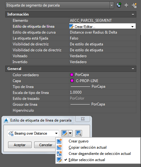

La paleta Propiedades también proporciona acceso al Creador de estilo de etiqueta en la opción Editar estilo actual. Esto permite editar las propiedades del estilo sin tantas interrupciones, ya que no es necesario desplazarse a la ficha Configuración del Espacio de herramientas.
En el menú desplegable de estilos de la paleta Propiedades, seleccione Crear/Editar (tal como se muestra en la figura 13) para acceder al cuadro de diálogo Estilo de objeto (etiqueta de línea de parcela), tal como se muestra en la figura 14.
Figura 14: opciones de estilo de etiqueta de línea de parcela
