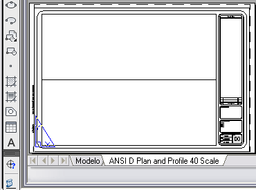

Al asignar nombres a las presentaciones que se usan en las plantillas de maquetación de planos, puede resultar útil añadir el factor de escala usado en las ventanas gráficas al nombre de la presentación. La ilustración siguiente muestra un ejemplo de un nombre de presentación que incluye el factor de escala utilizado en la ventana gráfica: ANSI D Plan and Profile 40 Scale.
Figura 18: nombre de presentación que incluye el factor de escala
