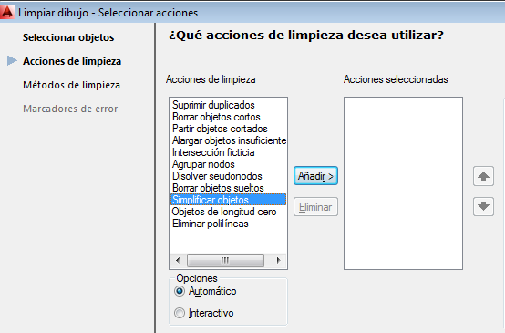

Limpieza de Map 3D
AutoCAD Civil 3D también incluye una potente utilidad desarrollada para AutoCAD Map 3D. Esta utilidad permite suprimir objetos duplicados, simplificar polilíneas y realizar muchas otras acciones de limpieza. Es posible definir varios parámetros para controlar cada acción. Acceda a las herramientas de limpieza de una de las siguientes maneras:
Se abre el cuadro de diálogo Limpiar dibujo, como se muestra en la figura 17.
Figura 17: acciones de limpieza de dibujos de Map 3D
Nota:
Si bien puede ejecutar varias acciones a la vez, se recomienda efectuar una cada vez para disponer de mayor supervisión y control.
