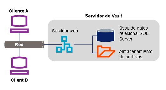

Puede configurar Autodesk Vault para un emplazamiento de una única oficina, como se muestra en la figura 5.
Figura 5: arquitectura de Vault para un único emplazamiento

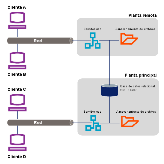

Autodesk Vault también puede administrar datos de proyectos de usuarios situados en varios emplazamientos como si estuviesen todos trabajando en la misma oficina. Esta posibilidad se incluye en una opción de varios emplazamientos, disponible con Autodesk Vault por un coste adicional.
Figura 6: arquitectura de Vault para varios emplazamientos
Como se muestra en la figura 6, la instalación de varios emplazamientos de Vault utiliza una única instancia de SQL Server para gestionar los archivos de dos o más emplazamientos. Cada base de datos —también denominada almacén— se replica en cada emplazamiento para facilitar el uso compartido de los archivos, pero no se copian todos los archivos. Los archivos se distribuyen a los usuarios a medida que estos los necesitan. SQL Server realiza un seguimiento de dónde existen copias de archivos y garantiza que se actualicen o que se notifiquen los cambios a los usuarios. Las tareas de administración de base de datos de toda la red se pueden administrar desde cualquier ubicación.
En el caso de los negocios distribuidos entre varias oficinas situadas en distintos emplazamientos, la administración de los datos y las ventajas de seguridad de Autodesk Vault con varios emplazamientos pueden resultar muy útiles.
