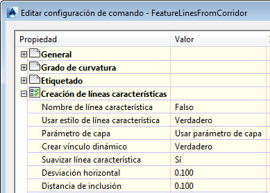

Cuando se crean explanaciones a partir de líneas características de obra lineal, se puede utilizar el comando de obra lineal CreateGradingFeatureLine. Tal como se muestra en la figura 4, las opciones de creación de líneas características se pueden configurar para suavizar la línea característica al exportarla y para crear un vínculo dinámico entre la obra lineal y la línea característica. Al suavizar la línea característica, los segmentos de línea teselados se reemplazan con arcos y al crear un vínculo dinámico se garantiza que la línea característica se acutaliza con los cambios en la obra lineal.
Figura 4: parámetro de comando para suavizar líneas características de obra lineal para la explanación
