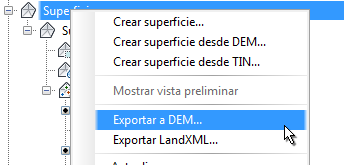

AutoCAD Civil 3D permite exportar archivos DEM desde una superficie. En el momento de la exportación, puede expandir el intervalo de rejilla para reducir el tamaño del archivo. La figura 3 muestra la selección de menú utilizada para iniciar el proceso de exportación.
Figura 3: exportación de archivo DEM
