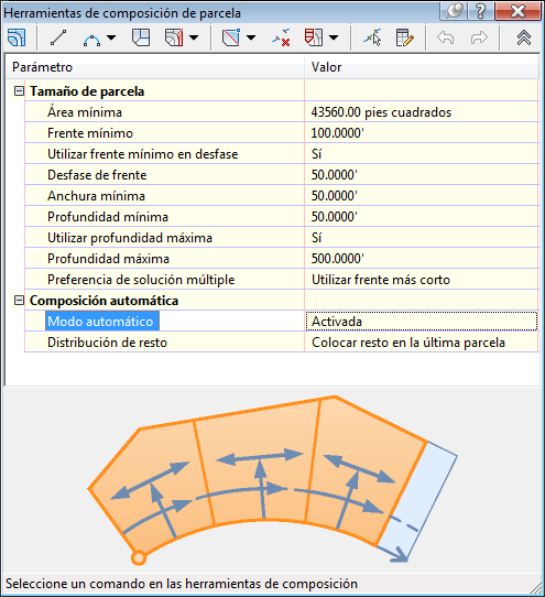

Utilice la opción Modo automático de las Herramientas de composición de parcela, tal como se muestra en la figura 3, para componer rápidamente varias parcelas nuevas. El modo automático funciona mejor con áreas simétricas y regiones de forma uniforme. En áreas con formas irregulares o esquinas cerradas, utilice el modo de composición manual.
Figura 3: definición como Modo automático
Cuando se activa el modo automático, tras especificar los puntos iniciales y finales del frente, la vista preliminar de gráficos muestra las nuevas parcelas propuestas, en función de los criterios especificados. Si acepta la solución propuesta, como el ejemplo que se muestra en la figura 4, las parcelas se crearán simultáneamente.

Figura 4: el modo automático realiza una vista preliminar de las parcelas que rellenarían la zona disponible
Se puede ajustar el tamaño de la parcela mediante la especificación de un frente mínimo o de un área mínima.
Puede utilizar parámetros adicionales, como el desfase de frente, la anchura mínima y la profundidad mínimo para obtener una precisión aun mayor cuando componga inicialmente las parcelas. Los parámetros de tamaño de parcelas permiten un flujo de trabajo continuo. Si rechaza una solución propuesta, sólo tiene que ajustar los parámetros y la vista preliminar de gráficos se actualizará dinámicamente.
