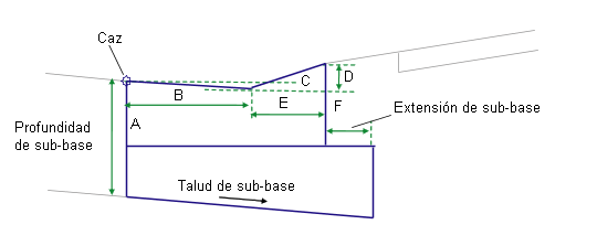

BordilloCazUrbanoValle1
Este subensamblaje inserta vínculos para un bordillo y un caz de valle de parte inferior plana con sub-base.
Los parámetros de entrada definidos por el usuario controlan las dimensiones de la forma.

Comportamiento
Los vínculos del bordillo y el caz se insertan en función de las dimensiones de los parámetros de entrada Dimensión A – Dimensión F. Todas las dimensiones deben tener valores positivos distintos de cero. Si se especifica una profundidad de sub-base distinta de cero, la capa sub-base se inserta en la parte posterior del bordillo y se prolonga a lo largo de la anchura de la extensión de sub-base. La capa sub-base se cierra en la parte posterior e inferior del bordillo, como se muestra en el diagrama.
El subensamblaje genera la forma de un bordillo y caz simples, con el punto de enlace en (a) el borde interior del caz (o reborde), o (b) en la parte posterior del bordillo. La cara del bordillo tiene un valor de anchura pequeño y constante para evitar la verticalidad.
