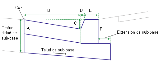

Este subensamblaje inserta vínculos para un bordillo y un caz de valle de parte inferior en talud con sub-base.
La superficie inferior de la curva se aplana hasta un vínculo horizontal en la línea de caudal del caz. Los parámetros de entrada definidos por el usuario controlan las dimensiones de la forma.
El punto de enlace se encuentra en el punto superior de caz o en la parte posterior del bordillo.
Nota: las dimensiones de la sub-base se expresan en metros o en pies. Las dimensiones del bordillo y el caz se deben especificar en milímetros o en pulgadas.

Los vínculos del bordillo y el caz se insertan en función de los valores de los parámetros de entrada Dimensión A – Dimensión F. Todas las dimensiones deben tener valores positivos distintos de cero. Si se especifica una profundidad de sub-base distinta de cero, la capa sub-base se inserta en la parte posterior del bordillo y se prolonga a lo largo de la anchura de la extensión de sub-base. La capa sub-base se cierra en la parte posterior e inferior del bordillo, como se muestra en el diagrama.
El subensamblaje genera la forma de un bordillo y caz simples, con el punto de enlace en (a) el borde interior del caz (o reborde), o (b) en la parte posterior del bordillo. La cara del bordillo tiene un valor de anchura pequeño y constante para evitar la verticalidad.
