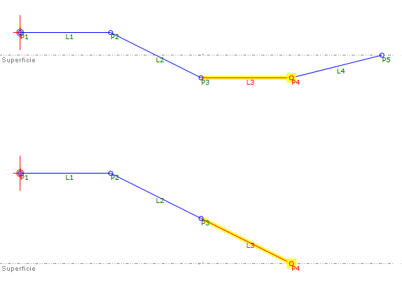

Ejemplo: condición de desmonte o terraplén
Para ver un ejemplo de cómo se utiliza este elemento de geometría en una condición de desmonte o terraplén, abra el archivo PKT de ejemplo siguiente:
Decision Cut or Fill Example.pkt
En este ejemplo, se utiliza un punto auxiliar para obtener la elevación de la superficie de objetivo. El valor Y de P3 relativo al valor Y de la superficie AP1 determina la geometría:
Nota: Para probar esta condición en el ejemplo, en la ficha Target Parameters, cambie el valor de Surface Preview.

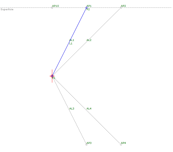

Ejemplo: intervalo de valores
Para ver un ejemplo de cómo utilizar una serie de decisiones para integrar un intervalo de valores, abra el archivo PKT de ejemplo siguiente:
Decision Range Example.pkt
En este ejemplo, se utiliza un punto auxiliar para obtener la distancia entre P1 y la superficie de objetivo. En primer lugar, la distancia determina si P1 está en una condición de desmonte o de terraplén. A continuación, las decisiones se utilizan en debajo de las ramificaciones Cut y Fill para determinar la profundidad de desmonte o la altura de terraplén. Por último, P2 y L1 se dibujan en el terraplén que se ha especificado para la condición.
