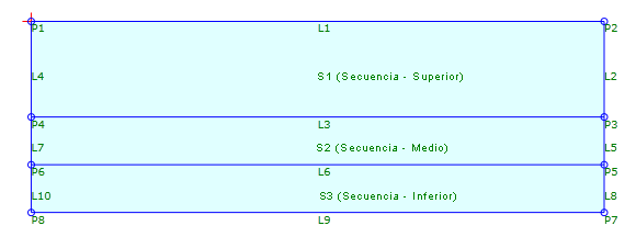

Ejemplo
Para ver un ejemplo de cómo se utiliza este elemento de geometría, abra el siguiente archivo PKT de ejemplo:
Sequence Example.pkt
En este ejemplo, el subensamblaje se compone de tres secuencias que conforman las capas superior, central e inferior. Primero se creó la capa Sequence - Top y después se integró en ella la capa Sequence - Middle. Por último, la capa Sequence - Bottom se integró en la capa Sequence - Middle.
