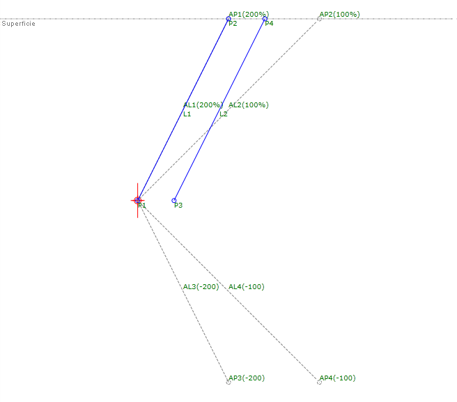

La tabla siguiente explica todas las funciones API que se utilizan en este ejemplo.
Elemento Función API Descripción
Cut or Fill Decision AP10.Y < P1.Y Comprueba si el valor Y de AP10 es menor que el valor Y de P1:
  • Si es True, se utiliza el caso Fill
  • Si es False, se utiliza el caso Cut
Fill Decision P1.DistanceToSurface(Surface) > 2 Comprueba si la distancia entre P1 y Surface es mayor que 2:
  • Si es True, se utiliza el caso High Fill (talud a superficie a -200%)
  • Si es False, se utiliza el caso Low Fill (talud a superficie a -100%)
Cut Decision P1.DistanceToSurface(Surface) > -2 Comprueba si la distancia entre P1 y Surface es mayor que -2:
  • Si es True, se utiliza el caso Deep Cut (talud a superficie a 100%)
  • Si es False, se utiliza el caso Shallow Cut (talud a superficie a 200%)
P4 Slope L1.Slope Aplica la pendiente que se calcula para L1.
P4 Delta Y P2.Y - P3.Y Aplica un valor Y relativo a la distancia vertical respecto al punto anterior (P3).
