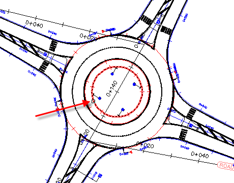

  1. Abra Roundabout-Preset.dwg, que se encuentra en la carpeta de dibujos de los aprendizajes.
  2. Haga clic en la ficha Modificar grupo Diseño Intersección.
  3. Haga clic en la ficha Intersección grupo Modificar glorieta Editar glorieta.
  4. Haga clic en la alineación Roundabout_ISLAND.
