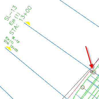

    • Sólo uno de los bloques se ha proyectado en la vista en sección. Los objetos en un emplazamiento sólo se pueden proyectar a una vista en sección si el objeto cabe en la anchura de franja perpendicular en la línea de muestreo especificada. El bloque en LM-3 no se ha proyectado en la vista en sección porque el valor de desfase de bloque es mayor que la franja perpendicular que abarca LM-13. Las líneas con guiones negras en la imagen siguiente muestran la extensión de la línea de muestreo en LM-13.
    • El bloque de LM-8 se muestra en una elevación que parece encontrarse sobre la superficie. El bloque se proyecta en la elevación de superficie donde realmente se encuentra, y no en la elevación de superficie en la línea de muestreo actual. Sin embargo, el valor de desfase que se muestra en la etiqueta refleja el valor de desfase del objeto en la línea de muestreo actual.
