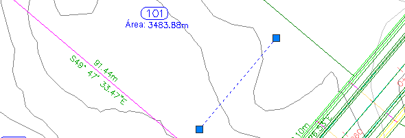

  1. En la ventana gráfica izquierda, seleccione la polilínea 3D en la parcela 101.
  2. En la línea de comandos, escriba LIST.
    En la ventana de texto de AutoCAD, observe que los valores de elevación para los vértices de polilínea son aproximadamente 38.
  3. Pulse Intro. Cierre la Ventana de texto de AutoCAD.
  4. En la ventana gráfica derecha, seleccione la polilínea 3D que cruza entre los P.K. 0+060 y 0+080.
    Al seleccionar la polilínea 3D en la visualización del perfil, observe que se resalta la polilínea 3D en la vista en planta.
  5. Arrastre el pinzamiento izquierdo hacia la parte inferior de la visualización del perfil.
  6. Repita los pasos 1 y 2 para examinar el nuevo valor de elevación.
    Al editar por pinzamientos una línea característica o polilínea 3D proyectada, se ajusta la elevación correspondiente del objeto de origen.
  7. Pulse Intro. Cierre la Ventana de texto de AutoCAD.
