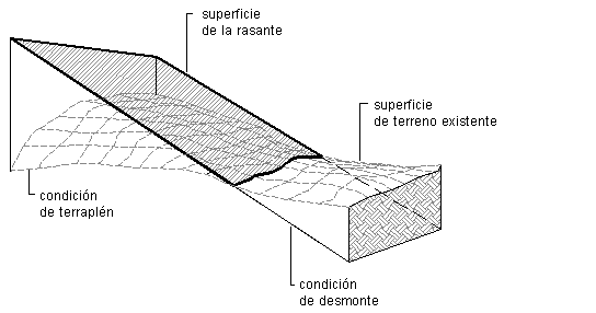

Las superficies de volumen son similares a otros objetos de superficie, ya que pueden mostrar curvas de nivel y puntos de desmonte y terraplén, se pueden añadir etiquetas en ellas y se pueden añadir a un proyecto. Los volúmenes de desmonte, terraplén y neto son propiedades que se visualizan al seleccionar Propiedades de superficie.
El método de volumen compuesto utiliza los puntos de dos superficies así como cualquier ubicación entre las dos superficies en la que se crucen las aristas de los triángulos. Los volúmenes de desmonte, terraplén y neto se calculan a partir de la diferencia de elevación entre las dos superficies.
