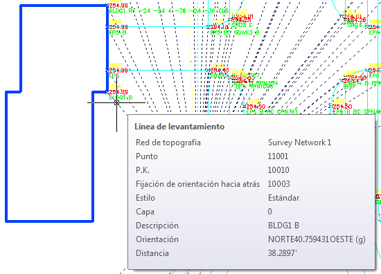

Aparece la vista Editor de observaciones, en la que se muestran todas las observaciones de la estación seleccionada.
En el dibujo se resaltan las observaciones de la estación.

El dibujo aplica un zoom a la figura seleccionada.
El Espacio de herramientas cambia a la ficha Topografía con la figura seleccionada. En el Editor de figuras se muestran los datos de levantamiento de la figura.
