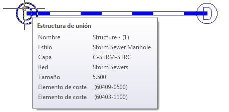

Añadir piezas con elementos de coste a la red de tuberías
  1. En el dibujo, seleccione una tubería. Haga clic en la ficha Redes de tuberías grupo Modificar Editar red de tuberías.
  2. En la barra de herramientas Herramientas de composición de red, especifique los siguientes parámetros:
    • Estructura: Eccentric Structure 48 dia 24 frame 24 cone 5 wall 6 floor Mat_CONC
    • Tubería: 18 inch RCP
    • Tuberías y estructuras: activada
  3. En el dibujo, haga clic en dos puntos.
    Esta acción crea dos estructuras que están conectadas por una tubería.
  4. Pulse Intro.
  5. Desplace el cursor sobre una de las nuevas estructuras.
    En la información de herramientas se muestran el ID y la descripción de cada elemento de coste asignado a esa estructura.

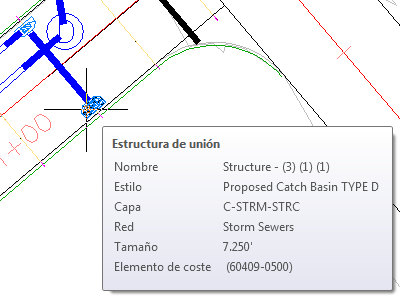

Asignar elementos de coste a piezas de la red de tuberías existentes
  1. En el dibujo, seleccione uno de los sumideros de la carretera.
  2. Haga clic con el botón derecho del ratón. Haga clic en Seleccionar similares.
  3. En la vista Administrador de cubicación, haga clic en .
  4. En la categoría Favoritos, seleccione los ID de elemento de coste 60403-1100 y 60409-0500.
  5. Pulse Intro.
  6. Desplace el cursor sobre uno de los sumideros.
    En la información de herramientas se muestran el ID y la descripción de los elementos de coste asignados al sumidero.
