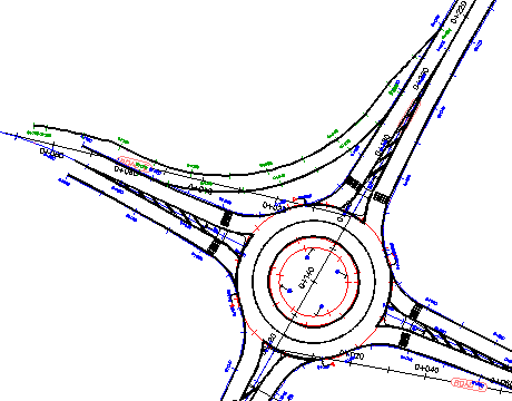

Ejercicio 3: adición de un carril segregado a una glorieta
En este ejercicio creará la geometría para un carril segregado, que permite que los vehículos omitan la glorieta y pasen de un ramal de acceso a otro.

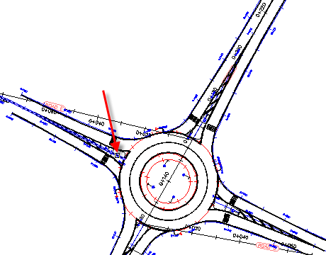

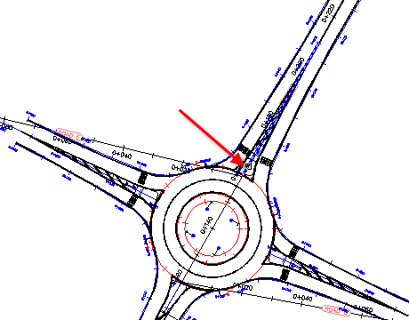

Selección de los ramales de acceso de entrada y salida
  1. Abra Roundabout-Slip Lane-Add.dwg, que se encuentra en la carpeta de dibujos de los aprendizajes.
  2. Haga clic en la ficha Inicio grupo Crear diseño menú desplegable Intersecciones Añadir carril segregado.
  3. Como Ramal de acceso, haga clic en la alineación Approach_SN (1).
  4. Como Vía de salida, haga clic en la alineación Approach_EW.
Especificación de los parámetros de carril exterior
  1. En el cuadro de diálogo Dibujar carril exterior, en Parámetros de carril exterior, especifique los siguientes parámetros:
    • Longitud de línea de segmentación: 1
    • Longitud de carril de deceleración: 20
    • Longitud de carril de aceleración: 10
    • Anchura de carril: 4
    • Radio: 50
    • Longitud de estrechamiento: 20
  2. En Dibujar marcas viales, especifique los parámetros siguientes:
    • Borde exterior: activado; Continuous
    • Línea de transición de deceleración: desactivado
    • Línea de transición de aceleración: desactivado
  3. Precise las propiedades de alineación:
    • Estilo de alineación: Roundabout - Slip Lane
    • Capa de alineación: 0
    • Conjunto de etiquetas de alineación: Roundabout - Slip Lane
    • Prefijo de nombre de alineación: CarrilExterior
  4. Haga clic en Aceptar.
    El carril exterior se muestra en el dibujo.
