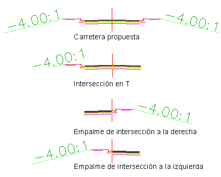

  1. Acerque el zoom para ampliar el carril del lado derecho de la superficie.
  2. En el ensamblaje Proposed Road, seleccione la línea base.
    Nota:
    No utilice los pinzamientos para arrastrar la marca de la línea base.
  3. Haga clic en la parte inferior de la marca de la línea base. Arrastre la línea base hacia la paleta de herramientas Tutorial Assemblies.
    La imagen y el nombre del ensamblaje se muestran en la paleta de herramientas.
  4. Repita los pasos 2 y 3 repetidos para los tres ensamblajes restantes.
