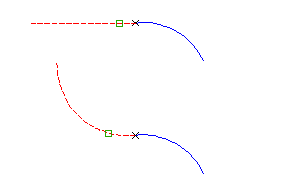

Para crear curvas desde el extremo de un objeto
La curva se dibuja a partir del extremo del objeto más próximo al punto de selección del objeto.
  1. Haga clic en la ficha Iniciogrupo Dibujoelemento desplegable CurvasCrear curva desde extremo de objeto Find.
  2. Seleccione la línea o arco más cercano al extremo al que se enlazará el nuevo arco tangente.
  3. Especifique uno de los siguientes tipos de entradas que utilizar:
    • Punto: escriba P y a continuación especifique el extremo de la cuerda. A continuación se dibuja la curva.
    • Radio: escriba R y a continuación seleccione una de las siguientes opciones:
      • Introduzca el radio en la solicitud.
      • Escriba A e introduzca un grado de la curva.
      • Escriba C e introduzca un grado de la cuerda.
      Nota: Al dibujar una curva, la especificación de un radio o grado de la curva positivos dibuja la curva en sentido horario o a la derecha del ángulo inicial, mientras que un radio o grado de la curva negativos dibujan el tipo de curva en sentido antihorario o a la izquierda.
    Una vez introducido el radio o el grado de la curva, se mostrará la siguiente solicitud:
    Select entry [Tangent/Chord/Delta/Length/External/Mid-ordinate] <Length>:
  4. Realice una de las siguientes acciones:
    • Escriba Tangente o T y, a continuación, introduzca la longitud de tangente o designe la distancia en el dibujo.
    • Escriba Cuerda o C y, a continuación, introduzca la longitud de cuerda o designe la distancia en el dibujo.
    • Escriba Incremento o I y, a continuación, introduzca el ángulo de incremento o designe la distancia en el dibujo.
    • Escriba Longitud o L y, a continuación, introduzca la longitud de curva o designe la distancia en el dibujo.
    • Escriba EXterna o EX y, a continuación, introduzca la distancia externa o designe la distancia en el dibujo.
    • Escriba Flecha del arco o F y, a continuación, introduzca la distancia de flecha del arco o designe la distancia en el dibujo.
