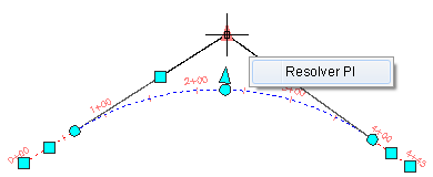

- Seleccione la alineación.
Se muestra un pinzamiento
en el vértice implícito.
- Desplace el cursor sobre el pinzamiento
- En el menú del pinzamiento, seleccione Resolver PI.

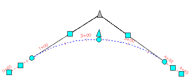

Las tangentes se extienden hasta el vértice, que ahora muestra un pinzamiento
