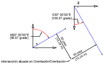

Ejemplo de línea de comando
NE 1 100 100
NE 2 200 200
BB 1 66.6667 1 50 2 33.3333 2 50
! INTERSECCIÓN Nº 1 ORDENADA:100.000000 ABSCISA:200.000000
Se ubica una intersección entre una orientación de N66.6667"E dibujada desde el punto 1, con una distancia de desfase de 50 pies a la derecha, y una orientación de S33.3333"E dibujada desde el punto 2 con una distancia de desfase de 50 a la derecha.
