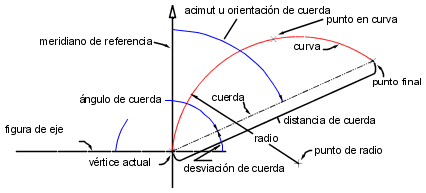

Para crear una curva no tangencial en la figura actual
  1. En Espacio de herramientas, ficha Topografía, haga clic con el botón derecho en una red guardada Ventana de comandos de topografía.
  2. En la línea de Comando, indique:
    XC AD (BULB) [radio] [ángulo de cuerda] [distancia de cuerda]
    Nota:
    Utilice el parámetro BULB si la curva resultante es mayor de 180 grados.
Ejemplo de línea de comando
NE 1 1000 1000
NE 2 1000 1200
BEG ROADCL
PT 1
PT 2
XC ZD 100 45 120
SET 3
FIG DD 0 100
SET 4
XC AD 100 45 150
SET 5
END
A continuación, se ilustra una curva no tangencial:
